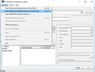

  1. PIサーバーのマシンにて、 スタート > PI System > PI Interface Configuration Utilityを開く
  2. メニューから、New Windows Interface Instance from BAT File...を選択する

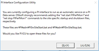

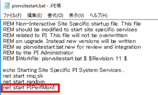

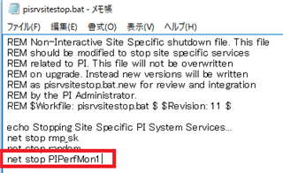

  6. インターフェイスがPI Data Archiveと同じコンピューターにインストールされている場合は以下のメッセージが出現するので、はいを押し、開かれる二つのメモ帳のファイルpisrvsitestart.batにnet start サービス名 、pisrvsitestop.batにnet stop サービス名とそれぞれ記入して保存する
(これにより、マシンの起動時や終了時に連動してインターフェイスも起動・停止するようになります)
サービス名は手順5でService nameの欄に書かれた名前を記入してください。
