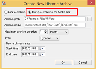

  • インストールした日の00:00が最初のアーカイブのスタートタイムです。
    PI SMT > Operation > Archivesを確認してみてください。
    2016/11/3以前の日次を担当するアーカイブはあるのでしょうか?
    もしなければ新規作成より作成してみてください。
    Muitiple archives for backfillingを使用すると複数のアーカイブをまとめて作成できます。
    1つのアーカイブで多くの期間を担当するような形とすると、バックフィルした際にアーカイブファイルのサイズが大変大きくなる可能性がある点にご注意ください。
