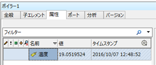

9. 属性を追加します。ボイラー1に温度という属性を追加し、ba:temp.1というタグを紐づけます。
AFElement boiler1 = boiler.Elements["ボイラー1"];
AFAttribute temperature = boiler1.Attributes.Add("温度");
temperature.DataReferencePlugIn = myPISystem.DataReferencePlugIns["PI Point"];
temperature.DataReference.ConfigString = "ba:temp.1";
boiler1.CheckIn();
温度の属性が追加されたことを確認してください。
