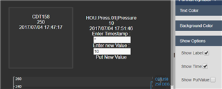

以下の画面では250という値を現在のタイムスタンプでcdt158のタグに書き込んでいます。属性がタグに紐づいていれば属性にも値を書くことができます。
新しい値をボックスに入力し、"Put New Value"をクリックします。新しい値はPI Web APIにより、PI Data ArchiveかAFに現在時刻のタイムスタンプとともに書き込まれます。
書き込み用のボックスは 右クリック > Format Symbolより隠すことも可能です。

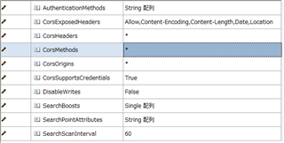

このコードを実行するためにAFのConfigurationデータベースのPI Web APIの設定を変更する必要がありました。
CoresMethods = *, CorsHeaders = *, CorsOrigins = * , CorsSupportsCredentials = True (私はAuthentication MethodsにKerberosを使用しています )
HTTPSの証明書はグローバルサインのものを使用するべきです。または自己証明書の場合、クライアントマシンにてその証明書を登録し、証明書のエラーにならないようにする必要があります。
