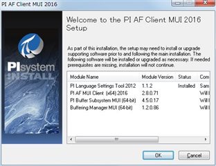

そして、MUIをインストールした後もBuffering Managerは英語のままでした。
    ←セットアップ対象モジュール

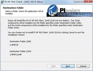

    ←PI AF Clinet (フォルダーは問題なし)

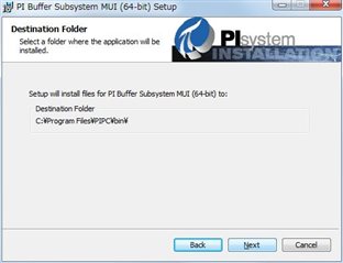

    ←PI Buffer Subsystem MUI (64-bit) (正しくないフォルダー)
