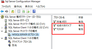

AFでSQLを使用するため、SQL Server構成マネジャーにて、「名前付きパイプ」と「TCP/PI」を有効に変更しておきます。
