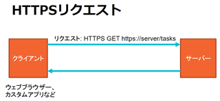

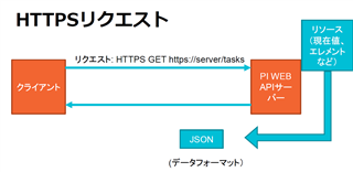

クライアントからPI Web API Serverにリクエストを送ります。
リクエストの内容は以下です。
PI Web API Serverはレスポンスを返します。(このレスポンスの中にデータやアセット情報が入っています)
返されるデータはJSON型となります。
JSONとはJavaScript Object Notationの略で、テキストベースのデータフォーマットです。

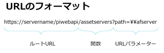

https://PIWebAPIServerName/piwebapi/
enterキーを押すか「Send」ボタンをクリックします。PI Web APIのトップレベルプロパティが表示されます。この中にあるのは、他のクエリへのリンクやヘルプなどです。実際のデータなどは返されていません。
3. 1つ下の階層を見てみましょう。以下のアドレスを入力し、enterキーを押すか「Send」ボタンをクリックします。
https://PIWebAPIServerName/piwebapi/assetservers/

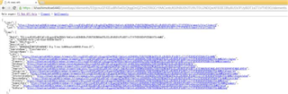

names, IDなど 詳細な情報をJSON形式で返してくれます。
 "Links": {},
 "Items": [
 "WebId": "S04gWl9O2GK0uSl8fK3qtqagTUFTVEVSUEk",
 "Id": "f4a505e2-86ed-4b2b-9297-c7cadeab6a6a",
 "Name": "MASTERPI",
 "Description": "",
 "Path": "\\\\ServerName",
 "ServerVersion": "2.6.0.5843",
 "Links": {
 "Self": "https://PIWebAPIServerName/piwebapi/assetservers/S04gWl9O2GK0uSl8fK3qtqagTUFTVEVSUEk",
 "Databases": "https://PIWebAPIServerName/piwebapi/assetservers/S04gWl9O2GK0uSl8fK3qtqagTUFTVEVSUEk/assetdatabases"
 "Databases": "https://PIWebAPIServerName/piwebapi/assetservers/S04gWl9O2GK0uSl8fK3qtqagTUFTVEVSUEk/unitclasses"

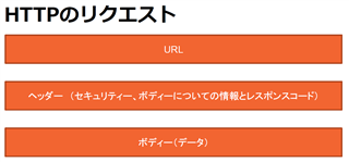

PI Web APIのPOSTリクエストは2つのパートで構成されています。URLとJSON packetです。URLはPOST先のオブジェクトを示します。
JSON packetは書き込む値が入っています。

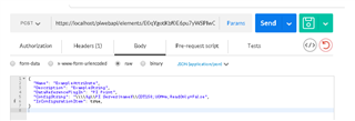

Postmanにおいて、URLの横のプルダウンからPOSTを選んでください。
URLの下側で「Headers」をクリックします。
「Body」の部分で「raw」を選択してください。
「raw」の右側のプルダウンでJSON(application/json)を選択してください。
テキスト部分に以下を入力してください。
"Name": "ExampleAttribute",
"Description": "ExampleString",
"DataReferencePlugIn": "PI Point",
"ConfigString": "\\\\localhost\\CDT158;UOM=m;ReadOnly=False",
"IsConfigurationItem": true,
以下のスクリーンショットのようになっているはずです。
「Send」ボタンを押してください。「201 Created」のステータスが返されることを確認してください。
