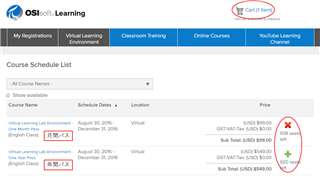

  1. サブスクリプションの購入
こちらから手続きを行います。
サブスクリプションには、月間パス($99)と年間パス($549)があります。
希望するコースの右側にある緑の+マークをクリックすると、右上のカートにアイテムが追加されます。
カートをクリックすると、購入手続きに移ります。
お支払いに必要な情報をご記入の上、お進みいただき、最後にOSIsoft Terms of Serviceの同意にチェックを入れて「Register」していただくと、ご登録のEmailに登録のメールが届き、ご購入完了となります。
コースの登録情報はMy Registrationページからご確認いただけます。

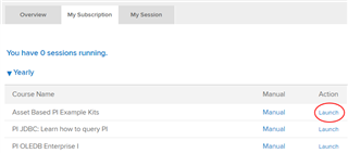

1.の登録が完了すると、My Subscriptionより、ご使用いただける仮想環境の一覧が確認できます。

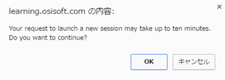

希望の仮想環境を選択し、"Launch"をクリックすると、仮想環境が作成されます。
作成には数分かかるという警告メッセージが表示されますので、そのままOKします。

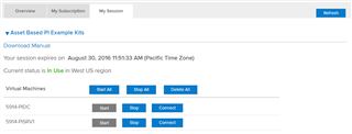

仮想環境が作成されると、以下のような画面となり、仮想環境を実行できるようになります。
"Connect"をクリックすると、環境に接続できるRDPファイル(リモートデスクトップツール)がダウンロードされますので、そちらをダブルクリックして接続します。
接続には、以下ユーザー情報を使用します。
ユーザー: pischool\student01
パスワード: student
