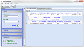

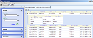

PI Audit ViewerはこのAuditのデータを見るツールとなります。
以下 PI Audit Viewerの表示例)

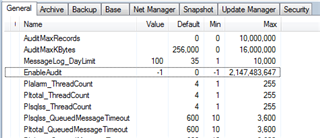

【Auditの有効化方法】
PI System Management ToolsよりOperation > Tuning Parameters > Generalタブ > Enable Auditに値をセットいたします。
(-1をセットすることですべてのデータベースを記録いたします。その他の値はこのドキュメントの末尾に記載いたします。)
Tuning ParametersのEnableAuditを変更後、サービスの再起動が必要です。
具体的には記録対象となるPI Base subsystem, PI Snapshot subsystem, PI Archive subsystemの再起動が必要となります。

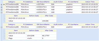

  • PI AuditViewerを使用する方法
PI AuditViewerをインストールします。(PI Audit Viewerはローカルにインストールする必要があります。つまりPI Server上にインストールします)
https://techsupport.osisoft.com/Downloads/File/8e93607e-29e0-418a-90b6-2099597e1a4e
インストール後スタートアップメニューよりPI AuditViewerを起動します。
スタートメニュー > PI System > PI AuditViewer
PI Audit Viewer画面
