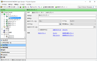

  1. PSEから前回作成したテンプレートを選択します。
    ライブラリ画面を表示し、[テンプレート] - [エレメントテンプレート]から前回作成したテンプレートを選択します。
    ここでは「原料タンクテンプレート」を選択します。

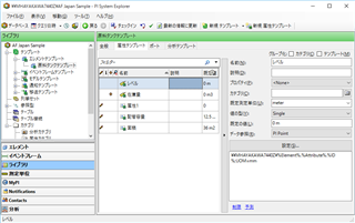

  2. [属性テンプレート]タブを選択します。
    「レベル」属性テンプレートを選択します。
  3. <設定>ボタンを押下します。

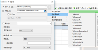

    [PIポイントデータ参照]ダイアログが表示されます。
  4. [タグ名]テキストボックスの右矢印ボタンを押下し、[名前置換値]の中から「%ElementDescription%」を選択します。
  5. そして入力された値の先頭に「PI」、値の後ろに「001.PV」を入力し、設定文字列を「PI%ElementDescription%001.PV」と設定します。

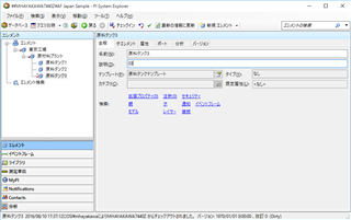

    エレメント画面を表示します。
    新規にエレメントを作成します。[エレメントテンプレートの選択]ダイアログで先程編集したテンプレートを選択します。
    ここでは「原料タンクテンプレート」となります。

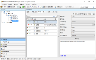

  2. 新規に追加したエレメントの[説明]テキストボックスに「03」を入力します。
  3. [属性]タブをクリックし、「レベル」属性のPI Point定義にすでにPI03001.PVが定義されている事を確認してください。
