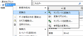

  1. PSEから前回作成したエレメントを選択します。
    ここでは「原料タンク1」を選択しています。
  2. 右クリックメニューから[変換]-[テンプレートに変換]を選択します。
  3. [属性をテンプレートに変換]ダイアログではそのまま<OK>ボタンを押下してください。

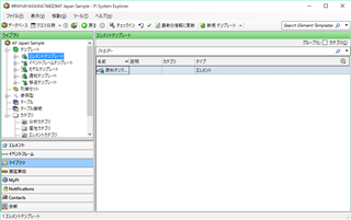

  1. Step1の操作でテンプレートが作成されました。その内容を確認します。
    ライブラリ画面を表示します。
  2. 「エレメントテンプレート」以下にStep1で作成したエレメントが存在する事を確認してください。
    ここでは「原材料タンクテンプレート」として登録されています。

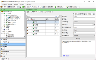

    [属性テンプレート]タブも選択し、属性も設定されている事を確認してください。

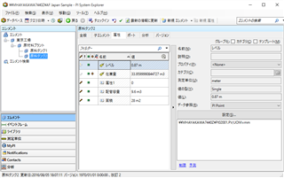

  1. またエレメント画面に戻ります。
    新規にエレメントを作成します。
    [エレメントテンプレートの選択]ダイアログにて追加されたテンプレートを選択します。
    ここでは「原料タンクテンプレート」となります。
  2. 「レベル」属性にPI Point PI02001.PV、「在庫量」属性にPI Point Analytics_Output02001を設定します。
    PI Point Analytics_Output02001については今回は手動で作成しておいてください。
    テンプレートからの自動作成については次回の講座で説明します。
    「配管容量」属性に9.6m3、「面積」属性に28m2を設定します。
    チェックインして新規に登録したエレメントで在庫量計算が動作している事を確認してください。
