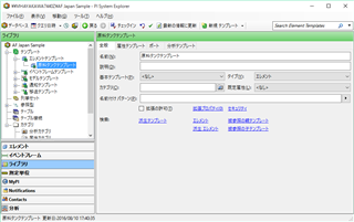

  1. PSEから前回作成したテンプレートを選択します。
    ライブラリ画面を表示し、[テンプレート] - [エレメントテンプレート]から前回作成したテンプレートを選択します。
    ここでは「原料タンクテンプレート」を選択します。

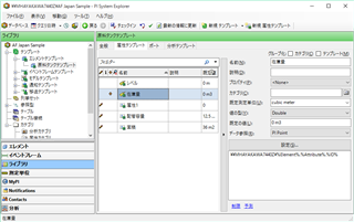

  2. [属性テンプレート]タブを選択します。
    「在庫量」属性テンプレートを選択します。
  3. <設定>ボタンを押下します。

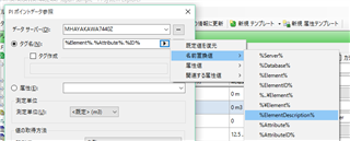

    [PIポイントデータ参照]ダイアログが表示されます。
  4. [タグ名]テキストボックスの右矢印ボタンを押下し、[名前置換値]の中から「%ElementDescription%」を選択します。
  5. そして入力された値の先頭に「Analytics_Output」、値の後ろに「001」を入力し、設定文字列を「Analytics_Output%ElementDescription%001」と設定します。

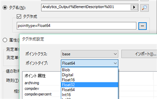

  6. [タグ作成]チェックボックスにチェックをつけます。
    [...]ボタンを押下し、[ポイントタイプ]を「Float32」に設定します。
    [タグ作成設定]ダイアログでは自動作成するPI Pointの初期設定値を定義する事ができます。
  7. [読み取り専用]チェックボックスのチェックを外し、<OK>ボタンを押下します。

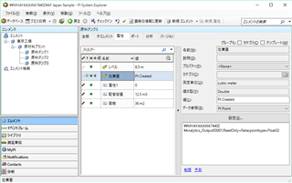

  1. エレメント画面を表示します。
    前回の講座で作成したエレメントを選択します。
    ここでは「原料タンク3」エレメントを選択します。

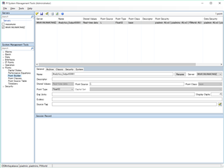

  2. 「在庫量」属性に定義されているPI Pointが「Analytics_Output03001」になっている事を確認してください。
    またタグが自動で作成されている事を確認してください。
    ここではPI SMTで確認しています。
