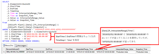

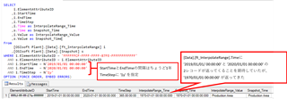

PI OLEDB Enterprise にて 定間隔ヒストリデータ を取得するため、
[Data].[ft_InterpolateRange] からデータ取得をしております。
[Data].[ft_InterpolateRange].TimeStep に’1y’ 又は ‘1mo’ を指定した時に、
Time列に意図しない時間が入ってくることがあります。(下図参照)
□ '1y' を指定した場合
□ '1mo' を指定した場合

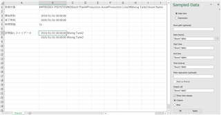

■ PI DataLink で同じ内容を取得した場合
意図した通りの時間が返ってきました。
□ ‘1y’ の場合
□ ‘1mo’ の場合
