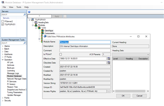

PI Builder・PI Data LINKを用いてPI Serverに対してデータ投入の権限を持つPI Identityを作成しようとしております
下記を参考に設定を行おうとしておりますが、文中記載のModule DatabaseへのModule Security1設定の具体的な手順がイメージできません、こちらご参考になるチュートリアル・記事等ありますでしょうか
https://docs.osisoft.com/bundle/pi-server/page/pi-datalink.html
※Module Databaseですと下記のようなeditorでの編集があるところまで判明しています
https://www.youtube.com/watch?v=Cp4GExM7G0o
どうぞ、宜しくお願い致します
  • こちらはPI Data Archive内のModule Database内に存在するアクセスセキュリティです。
    PI SMTから
    [Operation] - [Module Database]を選択し、
    ツリーから「ClientApps」を選択して右クリックメニュー内「Edit」を選択してください。
    Access Rightsを編集する事で設定できます。
    デフォルト値としてPIWorldにAが設定されていますので、デフォルトでは考慮不要となります。​
