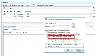

バックフィルではなく再計算であれば可能です。
Dependency Chainで繋がった分析であれば、分析の再計算の際に"Recalculate dependent analyses"にチェックを入れてから実行することで他の分析の結果もタグに書き込まれるようになります。
