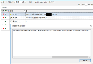

階層の作成、エレメントの作成、属性作成はできたのですが、属性プロパティにてデータ参照で「PI POINT」を選択し、
「設定」→「タグ参照」で値を設定すると(例えばtest001)、
「PIポイントが見つかりません」というエラーメッセージが表示されます。
また、属性タグに戻り、上記で作成した属性で右クリック→「PI Pointの作成・更新」とすると、
「エレメント ・・・・・ の中 の中 の中 の中の 属性 'レベル'に対するデータ参照の作成または更新に失敗しました: 属性のテンプレートのデータ参照はタグを生成するようには設定されていません。」
というエラーメッセージが表示されます。
