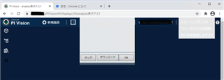

PI Visionでの不正なウィンドウ表示
お世話になっております。
PI Visionにアクセスしたところ、以下のようにダイアログボックスやウィンドウメニューのようなウィンドウが表示されて、ボタンやメニューにはアクセスすることはできるのですが、何も起こらず消せません。
画面を開いたところ、何も表示されませんでした。ヘルプも表示されません。
原因や対処方法など分かりましたら、ご教示願います。
環境:
Windows Server 2016
Google Chrome 87.0.4280.66(Official Build) (64 ビット)
PIVision おそらく 2017 R2

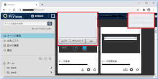

PI Vision初期状態:
画面を選択して表示させた状態:
先週Windows Updateの際に一時的にCPUを増設したため、ライセンスファイルのエラーが発生し、Windows Update後にCPUをもとに戻すことで、エラーがなくなるという事象がありました。その際にPIVisionは確認していないため、因果関係は分かりませんが、関係ありますでしょうか。
最近操作していなかったため、発生時期があいまいで、原因が思い当たりません。
よろしくお願いいたします。

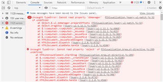

  • 追加情報:
    Google Chromeのデベロッパーツールで確認したところ、以下のように主にjqueryに関するソース部分でエラーが出ているようです。
