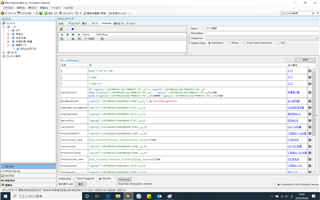

毎日定時刻に計算させていますが、計算式内の一部で正常に計算されないことが発生します。
しかし、バックフィルを実施すると正常に計算されることを確認しています。
原因、対処方法をご教示をお願いいたします。
毎日:2:00 TagTot(PItag,前日0:00,前日23:59,"",0,"EventWeighted")
ご投稿ありがとうございます。
計算の周期が2:00周期となっており、計算元のデータの圧縮設定によってはSnapshot値やアーカイブ値の問題で計算値が異なっている可能性が高いと思います。
計算元データの圧縮設定を見直していただくか、オフセットの設定などで演算タイミングを変更し期待通りの演算になるか確認していただけますでしょうか。
