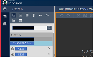

PI Vision画面を作成時に、左のPaneからAF階層を選択する際に、作成するユーザによって閲覧できる階層エレメントを分けたいと考えております。
例として、下図のようなAF階層を構築してる場合に、A工場に所属しているユーザが画面を作成する場合にはAF階層にはA工場のエレメントのみ表示し、B工場のエレメントを非表示にしたい。
どのような設定を行えばよいかご教示お願い致します。
(各工場単位でADグループがあり、そのADグループと工場単位で作成したAF Identityは1:1でMappingしております。)
  • Yoshifumi Narukage
    ご投稿ありがとうございます。
    PI AFのセキュリティ設定を使用する事で実現できます。
    表示を制限したいエレメントのセキュリティ設定を開いてください。
    表示させたいユーザーのIDについて「読み取り」の許可にチェックを入れてください。
    注意としてはAFにログインしているユーザーは全て「World」IDを持っているものとみなされます。
    Worldが「読み取り」の権限を持っている場合、全てのユーザーが閲覧可能となります。
    制限したい場合はエレメントのセキュリティ設定からWorldを削除するか、「読み取り」のチェックを外してください。
