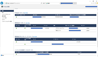

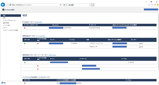

PI Visionを2017-R2-SP1⇒PI-Vision_2019-Patch-1_にアップグレードしたのですが、
PI VisionのAdmin画面で図のようになった状態で印を消すことができません。
以下を実施の内容は実施しておりますが、他にすべきことがあるでしょうか?
  • PI Visionデータベース、使用可能なサーバー、使用可能なアセットサーバーの各設定の管理画面から対象のデータベースを選択してテストを実行、保存
  • https://localhost/piwebapi/admin/search/database.html からRebuild Index

    ご投稿ありがとうございます。
    本現象についてですが、PI Web API、PI Visionが使用する証明書になんらか問題があり、それが原因で発生していたと考えられます。
    KBに記載していたSolutionにてこの証明書の問題が解決し、現象が改善したと考えられます。もちろんTLS 1.2が原因の一つとなります。
    PI Vision、PI Web APIでTLS 1.2が必要というわけではなく、使用している.NET Framework、IISで要、不要がきまるという感じとなります。(.NET Frameworkのバージョンに依存します)
