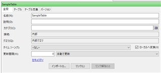

    テーブルリンクをご使用いただいているとの事ですが、「更新間隔」の設定はどのようになっておりますでしょうか。
    この更新間隔のタイミングでクエリを実行し、最新の値を参照先のデータベースから取得します。
    注意点としては更新タイミングはPI AF Server基準ではなく、それぞれの接続されているクライアント毎となります。
    ですのであまり短い間隔で設定するとデータベース側への負荷が上昇します。
    Event Frameで使用されているとの事ですので、今回該当するのはPI AF Server上で動作する「PI Analysis Service」がクライアントとなります。
  • ご回答ありがとうございました。
    「更新間隔」が設定されたら、自動更新になりました。
