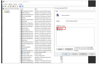

1: lusrmgr.mscでpivision adminグループに新規でユーザーを追加 (*画像A参照)

画像A:
