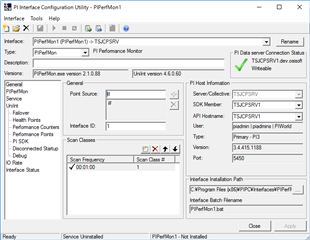

ご投稿ありがとうございます。
推測となりますが、Performance Monitor Interfaceのインスタンスが作成されてないのではと考えています。
PI Data Archive上のPI ICUを起動していただき、Performance Monitor Interfaceのインスタンスと思われる項目が存在するか確認していただけますでしょうか。
もし存在しない場合は、インスタンスの作成が必要となります。
また、このインスタンスのサービスを実行するアカウントをPI Data Archive Server PCのローカルグループ、Performance Monitor Usersに含める必要があります。
正規ライセンスのご契約をいただいていると思いますので、インスタンス作成については弊社テクニカルサポートへお問い合わせいただければと思います。
ご不明点がありましたらご連絡ください。
