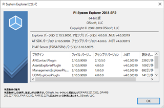

  • ご返信ありがとうございます。
    環境情報は以下の通りになります。
    PI System Explorer version::2.10.5.9050
    AF SDK version:2.10.5.9050
    AF Server version:2.10.5.9075
    宜しくお願いします。
  • ご投稿ありがとうございます。
    環境を確認したいと思いますので、以下の情報を教えていただけますでしょうか。
    • PI AF Serverのバージョン
    • PSEを使用しているPCにインストールされたPI AF SDKのバージョン
    • PSEのバージョン
    PSEのメニュー [ヘルプ] - [PI System Explorerについて]から表示される画面で確認が可能です。
