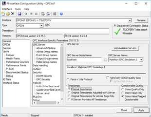

    PI Interface for OPC DAの起動パラメータ /TS=U を使用していただく事でOPC DA Serverが付与するタイムスタンプでデータを格納します。
    PI ICUの設定では[OPCInt] - [OPC Server]内のTimestampsにて「Original timestams」を選択します。
    注意していただきたいのがこのタイムスタンプのマスターがOPC DA Serverとなる事です。DCSとOPC DA Serverの間で時刻同期が図られていなければ、期待した時刻となりません。
    また、一部のOPC DA Serverは正確なタイムスタンプを付与しない場合があります。
    以上にご注意いただければ本設定でOKだと思います。
