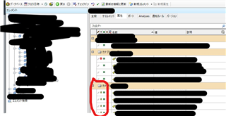

いつもお世話になっております。
PI System Explorerで設定をする際に、品質インジケータのカラムに「置換」という黄色い下向きの矢印が表示されています(下図)。これによってPI Pointに格納されている値が間引かれているようにも思えるのですが、これは何を意味するのでしょうか?
以下のマニュアルを参照しましたが、記載がありませんでしたので何か情報がございましたら教えて下さい。

Gregorさん、
回答いただきありがとうございます。
置換の矢印が表示されるものと表示されないものがあり、どういうときに矢印が表示されるのか疑問に思っていましたが、PI Pointの属性を表示されない方に合わせて変更して、再度値を書き込みなおしたら矢印を消すことができました。
こんにちは。
置換フラグはタグのイベントごとに持つことができます。
該当する属性のタグの値が一度書き込まれたあと、同じタイムスタンプで再度値が変更されると置換フラグが付きます。
別のタイムスタンプで書き込むと新規値書き込みになるため、置換フラグはないことになります。
前回のスクリーンショットで置換フラグがついていたのは一度値を書き込んだあと、同じタイムスタンプで別の値で上書きしたために置換フラグがついていたことが推測されます。
