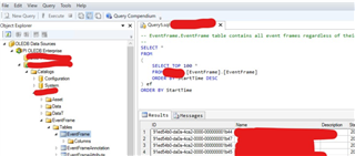

この太字のeventidのGUID値は、PIサーバのデータベース上の[PIFD].[dbo].[AFEventFrame]テーブルの[id]という列に、eventidと一致する[id]があることを確認できましたが、PI OLEDB Enterpriseを利用した場合、該当するGUID値はどこに格納されているでしょうか?
※下図のPI OLEDB Enterpriseで、EventFrame.EventFrameを確認しましたが、IDの列とは値が異なっております。
以上、よろしくお願いいたします。

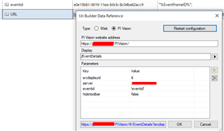

  • 別の方法を紹介させてください。
    イベントフレームのIDをString Builder経由で取得できます。
    この属性を利用して、URI Builderのデータ参照の属性を作成するのはどうでしょうか。
    SQL側、URLの作成せずに、その代わりにこの属性の値を取得します。

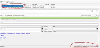

  • あいにくではございますが、PI OLEDB EnterpriseにはEvent FramesのGUIDを取得する機能がございません。
    PI OLEDB Enterpriseと同じSQLベースのデータアクセス製品群の1つである「PI SQL Client OLEDB」という別の製品を利用すると、Event FramesのGUIDを取得することができます。
    大変お手数ですが、PI SQL Clientの利用をご検討ください。
    PI SQL Client OLEDBを使用してEvent FramesのGUIDを取得するには、以下のようなクエリを実行します。
    SELECT ID, Name, StartTime, EndTime, Duration
    FROM [Master].[EventFrame].[EventFrame]

    「PI SQL Client OLEDB」を利用すればEvent FramesのGUID値を取得できること承知いたしました。
