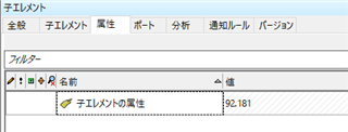

例として、以下のような階層があり、「子エレメント」に「子エレメントの属性」という属性がある場合を想定します。
エレメントの階層:
属性:

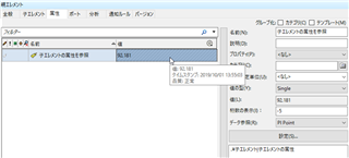

親エレメントから子エレメントの属性を参照する場合、「.\子エレメント|子エレメントの属性」として参照します。

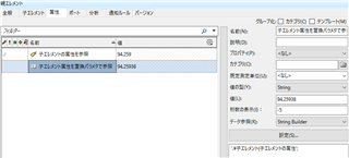

置換パラメーターを使用して子属性の値を取得したい場合は、「%@.\子エレメント|子エレメントの属性%」と指定してください。
String Builderデータ参照で置換パラメーターを使用して値を取得したい場合は、「'.\子エレメント|子エレメントの属性';」と指定します。
