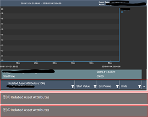

PI Visionの画面でイベントフレームをEvent Detailsで表示するときに、以下のことを実現できる設定などはあるでしょうか?
  • 属性の子属性を表示すること。
  • 各属性をPSEで設定したカテゴリに分けて表示すること。
  • 複数のRelated Asset Attributesを表示させること。(図1のように)
    例えばイベントフレームテンプレートを適用しているエレメントの子エレメントも表示させる等。

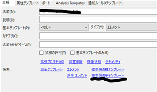

    エレメントテンプレートを設定する際に「被参照の子属性」のような項目があるので、気になっています(図2)
図1
図2

    また、最後のご質問の複数の関連エレメントの情報の表示についてですが、イベントの属性において、対象エレメントの子エレメントのデータを表示するには、イベント属性の参照設定において、以下の設定を入力してください。
    .\Elements[.]\[@Name=C*]|AttributeName
    C*は子エレメント名です。設定としては「C」で始まるエレメント名を指し示します。
    AttributeNameは属性名を入力してください。
