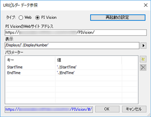

現在イベントフレームの属性にイベント開始時刻、終了時刻、エレメントのパスを組み込んだURLを生成しようとしています。
PI System ExplorerのURL Builderの機能でURLを生成すると、下記のように”?”以降のイベント開始時刻、終了時刻、エレメントのパスに含まれる記号(¥や/)がエンコードされる形で生成されています。
https://”サーバーIPアドレス"/PIVision/#/Displays/"画面ID"?StartTime="MM"%2F"DD"%2F"YYYY"%20"hh"%3A"mm"%3A"ss"%20"AM/PM"&EndTime="MM"%2F"DD"%2F"YYYY"%20"hh"%3A"mm"%3A"ss"%20"AM/PM"&Asset=%5C%5C"サーバー名"%5C"DB名"%5C"エレメント名"%5C"子エレメント名”%5C
このURLにPSEから遷移すると正しい画面に遷移できるのですが、PI VisionからこのURLへ遷移すると、"?"以降の記号(%等)が再度エンコードされてしまい、正しい画面表示ができない状態です。
マウスポインターを合わせると上記のURLが表示されているのでリンクは正しいようです。
お手数おかけしますが、PSEまたはPI VisionのAdmin画面等から修正できるようでしたら、設定方法をご教示いただけると幸いです。
