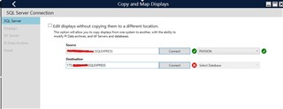

PI Vision 2017 R2 SP1 Display Utilityを利用して、PI Visionの画面を一方のSQL Serverから別のSQL Serverにコピーすることを検証しております。
具体的にはAWSのEC2にインスタンスを二つ作成し、両方のインスタンス共に、PI Server、PI Visionなどインストールして、一方から他方へPI Vision display utilityを利用して、コピーを試みていますが、
図のCopy and Map Displayの画面で、Distination側に「IPアドレス\SQL Server名\sqlexpress」などを入力してもSQL Serverを認識することができません。Source側はデータコピー元なので認識できております。

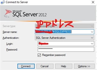

    Source側のSSMSからDestination側のSQL Serverに接続する際は、Server nameに「175.**.***.****/SQLEXPRESS」とログイン画面に入力して、ログインできています。(図1)
    図1.Source側のSSMSからDestination側へのSQL ServerへのログインはOK

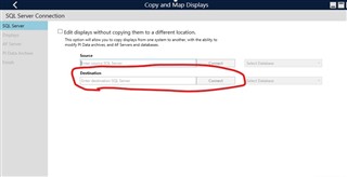

    上記で接続OKの「175.**.***.****/SQLEXPRESS」をPI Display UtilityのDestinationに設定すると、になります。(図2)
    図2.Source側のPI Vision Display Utilityでの設定画面

  • SQL Server Management Studioでの接続はできているとのことですが、Source側のSSMSからDestination側のSQL Serverに接続する際はどのようにサーバー名とインスタンス名を指定していますか?
    通常、「サーバー名\インスタンス名」の形式、もしくはデフォルトインスタンスであれば「サーバー名」のみで接続可能かと思います。
    また、念のためですが、PI Vision Display Utilityを実行しているユーザーはSQL Serverへのアクセスはありますか?
  • 図1を拝見すると、SSMSからはSQL Server認証を使用してログインされているようです。
    Source側のSSMSから、Windows認証を使用して、PI Vision Display Utilityを実行しているWindowsアカウントにてアクセスは可能でしょうか?
    念のため、UDLファイルを用いてWindows認証で接続可能かどうかもご確認ください。
