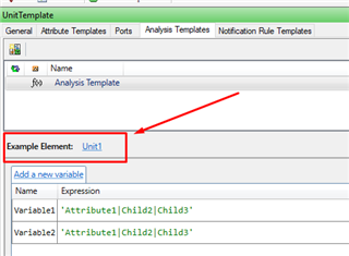

  • 3子属性はエレメントテンプレートの分析タブでは以下のように指定します。
    テンプレート側でエレメントの例を指定すると、右側のペーンで相対パスが指定できます。
