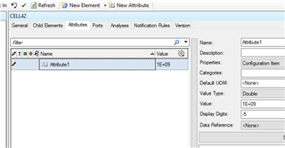

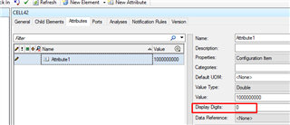

  • 最新のAFバージョンでは各属性ごとにDisplay Digitsが定義できるようになっています。
