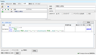

    期間を指定し、イベント加重の加算をするには、TagMean関数で算出した平均値をEventCount関数で算出したイベントの数で掛ける必要があります。TagMeanとEventCount関数に与える開始時刻を、Bod関数を使用して「本日の始まりの時刻」とすれば、24時間ごとの累積値が計算できます。
    スケジューリングを「周期的」「期間:1時間」として毎時の計算とするよう設定ください。
    設定イメージは以下のスクリーンショットの通りです。
    念のため、式を以下に記載します。
    If Hour('*') = 0
    Then '実値'
    Else (TagMean('実値',Bod('*'),'*') * (EventCount('実値', Bod('*'),'*')))

  • > 確認ですが、上記例で記載された「'実値'」が分単位の連続データである場合を想定し、スケジューリングの設定をされたということでしょうか?
    上記のサンプルで想定していた「'実値'」データは、毎時に新しい値に更新されることを想定しておりました。
    その値を毎時、イベント加重で加算し累積しています。
    もし「'実値'」が連続データであり、1時間ごとの時間加重積算(時間積分)を累積したい場合は、TagTot関数を使用ください。

    > スケジューリングの設定は、どのようなアクションを要求する場合に使用されますか?
    分析のスケジューリングには2通りあり、一定時間毎に計算を行う「周期的」と、定めた入力値の最新データが更新されたタイミングで計算を行う「イベントトリガー」があります。
    どのような演算結果を必要とされているかにより選択ください。
    今回のお問い合わせのように「1時間ごと」の演算結果が必要な場合は、「周期的」のスケジューリングを指定します。

    > 履歴の保存を設定すると、「式が無効です」とエラーがでました。考えられる原因はなんでしょうか?
    式は動作しているでしょうか。「評価」ボタンを押下すると、結果は表示されますか?
    また、履歴の保存先のタグは作成されているでしょうか?
  • ご丁寧にご説明頂きありがとうございます。
    おかげさまで疑問点を解消することができました。
    また、履歴の保存については、「値の型」を「Int32」から「Double」に修正することで解消しましたので、クローズとさせて頂きました。
