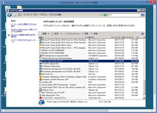

  • ご確認ありがとうございます。
    PI AF Clientのバージョンは2016 R2 SP1です。
    下記にプログラムと機能の画面を貼ります。(照会する場所はあっていますでしょうか?)
    本バージョンでも同様の不具合が発生しますか?
