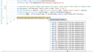

 List<Guid> ids = search.FindObjectIds().ToList();
 AFEventFrame.DeleteEventFrames(af, ids);
このサンプルコードの実行結果です。
