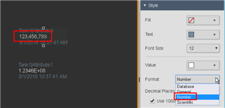

PI Vision 2017 R2 にはFormatが指定できるようになっています。
こちらでNumberとすると、3桁区切りの数字で表示されます。この機能はPI Vision 2017 R2からサポートされています。
