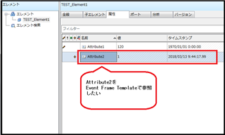

PI-AFにて Event Frame Templateに各PI-Pointを参照するように設定して
Event Frameを閲覧しています。
PI-AFのエレメントに用意した静的属性をEvent Frame Templateで参照する事は可能でしょうか?

Event Frame Templateで静的属性を参照したい場合はFormulaデータ参照を使えば可能です。
こちら、英語のPI Square post Event Frame doesn't capture analysis results written to static attributes. で説明されてあるように、例えばFormulaを:
A = Attribute2;
と設定すれば参照することができます。
試しにエレメント間でFormulaによるデータ参照を行ったところ、値に以下が表示されます。
Data was not available for attribute 'Attribute2': 1
値の型をStringからInt16に直したところ、上記メッセージは表示されなくなりました。
値の型がStringの場合はFormulaによるデータ参照が出来ないのでしょうか?
値の型がStringの場合はデータ参照をString Builderにして:
'.\Elements[.]|Attribute2'
と設定をすれば参照が可能になります。
