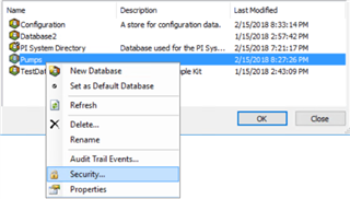

  • エレメントの作成権限を確認するにはPI System Explorerで指定のデータベースに右クリックをしてセキュリティページを開きます。
    エレメントを作成したい場合はデータベースにwriteアクセスが必要です。エレメント作成のみに権限を制限したい場合はElementsとElement Templatesのみにwriteアクセスを設定します。
    あと、PI Web APIのPI Identityにちゃんとサービスユーザーがマッピングされているかご確認ください。マッピング設定はIdentityに右クリックをしてプロパティを開くと確認できます。
