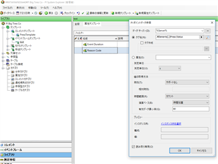

  • 以下のように設定をお試しください:
    エレメントテンプレートの持つ属性テンプレートをイベントフレームに表示するために、
    イベントフレームテンプレートを作成し、属性テンプレートを一つ作成します。
    以下の例では、タイヤを作成するプレスマシンの状態を表す属性"Press Status"を指定しています。
    .\Elements[.]|属性名
    と指定することで、エレメントの持つ属性をイベントフレームでも表示できます。
    この属性テンプレートが、イベントフレームの期間を属性として取得するために参照する属性テンプレートとなります。
    次はEvent Durationの属性を作成し、以下のように設定します:
    属性を選び、値の取得方法をこのように設定することで、イベントフレームの期間を属性として取得できます。
    なお、この内容はトレーニングマテリアルにも記載がございます。
    トレーニングマテリアルは下記のページからダウンロードできます:
    https://techsupport.osisoft.com/Downloads/File/0560d8c9-afa6-4e5d-95f1-8c82dd76ff10

  • イベントフレームテンプレートは一つだけで問題ありません。
    そのイベントフレームテンプレートの持つ属性テンプレートとして、
    一つは何かしらのPIタグが紐づいた属性テンプレート(上の例の"Press Status"が該当します)、
    もう一つは積算時間を格納するための属性テンプレート(上の例の"Event Duration"が該当します)が必要なものとなります。
    つまりイベントフレームテンプレートが一つ、そのテンプレートの持つ属性テンプレートが二つ必要となります。
