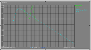

PIに自分の体重のデータを書き込んだので、今後の予測をしたかったです。
(来月はどうなるだろう)
まずは結果を紹介させて頂きます。
PIに一週間の体重のデータをいれました。(緑線)
予測値は青い線で表示されています。

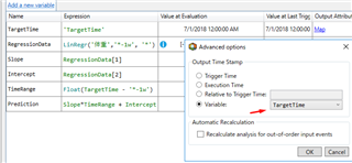

AF 2017 R2から提供されたLinRegrの関数を利用しています。この関数を利用すると単純な線形回帰の計算ができます。
今回は、LinRegrの関数を利用し、今年の7月の体重を予測しました。
(その調子で、やせるじゃないかよ!)
AF 2018から、AF分析の出力タイムスタンプを属性の値に設定できます。
つまり、体重を計るとこの計算が実行され、7月1日の体重の予測値が更新されます!

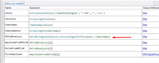

  • 残念ながら、AF分析は多変量線形回帰がまだ対応されていません。
    このような分析をしたいなら、別のツールが必要です。
    例えば、MATLABでは、下記のような関数を利用できます。
    多変量線形回帰 - MATLAB mvregress- MathWorks 日本
    AF 2018のバージョンから、MATLABとの連携ができます。
    この連携を利用すると、MATLABで開発した関数を通常AFの関数として利用できます。
    再計算やスケジュールの設定は以前と同じように動きます。
