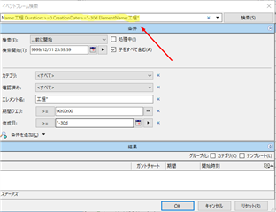

PI System Explorerはそもそものデザインとしては管理ツールとしての色合いが強いため、検索条件を保存し共有する機能は実装されていません。
期間以外の検索条件については「イベントフレーム検索」画面(イベント検索を右クリック>プロパティ)の最上位段に表示されるボックスに
表示される文字列が検索条件になります。
