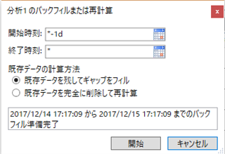

    分析タブのバックフィルを行いたい分析を右クリックすると下のようなメニューが現れ、「バックフィル/再計算」を選択します。
    すると下記のようなバックフィルの期間を指定する画面が開き、
    期間を指定し、オプションから過去のデータを残すか、削除して再計算するかを選びます。
    開始を行うと指定期間の演算が実行され、完了すると分析の一覧のバックフィルの列に緑のチェックマークが表示されます。
