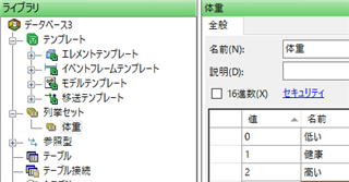

元の日本語がクライアントに表示されるために、列挙セットを作成しました。
AFでの結果
