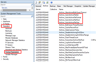

    初期設定では、アーカイブファイルは自動に作成されます。
    自動に作成されているアーカイブの設定を変更したり、詳細を確認したりPI SMTで見られます。
