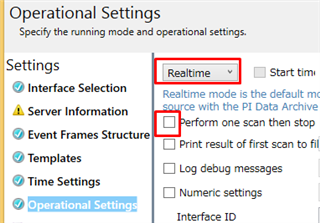

  • PI Event Frames Interface ManagerのSettings > Operational SettingsはRealtimeとなっていますでしょうか?
    また、Perform one scan then stopのチェックボックスにチェックは入っていないでしょうか?
    セキュリティが問題だと、Event Frame自体が作成されないはずなので、今回はセキュリティではないです。
  • PI Event Frames Interface ManagerのSettings > Operational SettingsはRealtimeとなっていましたが
    Perform one scan then stopのチェックボックスがONとなっていました。
    チェックボックスをOFFにしたところ、サービスは実行されたままとなりました。
