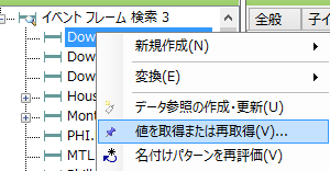

    また、イベントフレームを選択した状態で右クリック > 値を取得または再取得をしても結果は変わらないのでしょうか?
