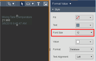

こちらPI Vision 2017 R2で実装されています。
Specify the font size for a symbol – Customer Feedback for OSIsoft & the PI System
日本語パッチもリリースされているので、アップグレードすれば使用できます。
