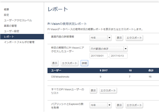

PI Visionのアドミンページが使用可能です。
レポートという部分に特定の期間内にPI Visionにアクセスしたユーザーをレポート可能です。
詳細ボタンを押すと、以下のようなテキストをダウンロード可能です。
アクセス先画面(画面名、URLなど)は出てこないですが、上記が使えるかと思います。
必要があればCustomer Feedbackに機能リクエストをしても良いかもしれません。
