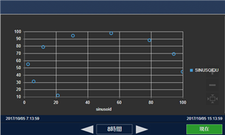

mobileからは以下のような見た目になります。(タイトルも消えています)
通常は以下です。
